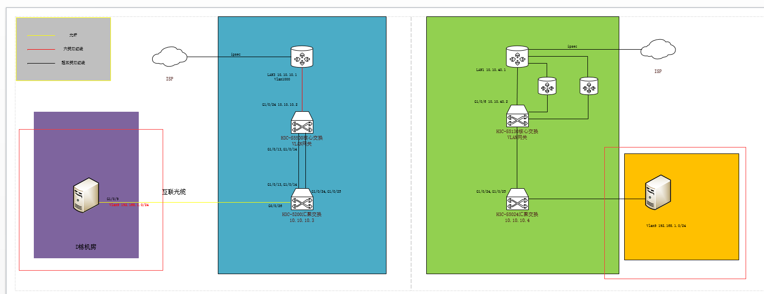

想请问几个关于ipsecVPN的问题。
2017-12-28提问
  • 1收藏,5175浏览
问题1:
拓扑图在底下,原本两边是通过光纤直连交换网络的,中断后现需要配置VPN使用,两边均有192.168.1.0/24网段的服务器vlan9.想请问此情况搭建VPN后会不会造成地址冲突。如果地址冲突 不改网段的前提想有没有什么办法呢?
问题2:
两个路由器的型号分别是ER6300G2 和ER3200G2  目前均没有固定IP,现在的想法是一端做DDNS一端做野蛮模式。但是电信运营商都是直接给个光纤盒子。拨号获得的公网IP是在盒子里面获得的。接路由器的是lan地址。这种情况有没有办法进行组网呢?
谢谢~

对于ER路由器来说,做IPSEC VPN,两端的内网IP不能在一个网段,如果在同一个网段是没什么办法的。如果是其他设备还是可以通过地址转换做的。
第二个问题你对什么地址做DDNS呢?ERG2路由器WAN口获取的内网地址吗?

嗯是的。 因为ER系列路由器自带的DDNS不就是只能转换wan口获取的地址吗。如果想要DDNS公网地址应该怎么做
YYKK丶 发表时间:2017-12-28
这不行啊。。你的WAN口是个私网地址,公网上面无法寻址的,前面的设备又无法映射,所以还是让ERG2 WAN口配个固定的IP地址吧。
luffy 发表时间:2017-12-28

野蛮模式+NAT穿越,你这款路由器是支持的,但是两端的地址都是一个段的话可以试一下在路由器上做个地址转换,互访用转换后的地址。
