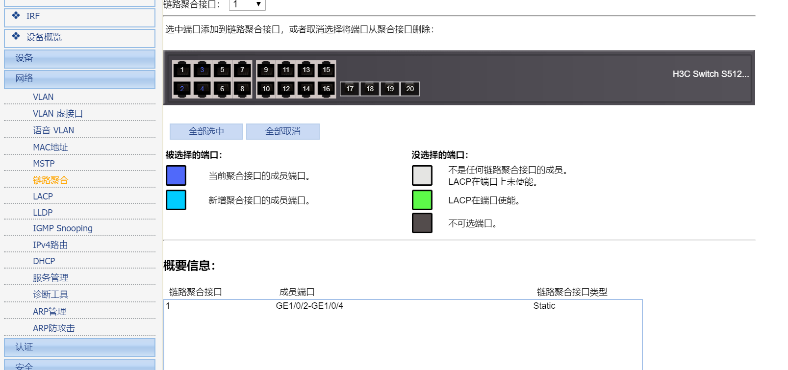

需要将服务器的两个网卡叠加网速,都指向交换机的2.3.4号口
我用的是web界面配置的,创建了VLAN1,
链路聚合的截图如下
lacp里不知道如何设置,第一次接触,不懂,还有什么需要设置的就能正常使用了

lacp直接是指成动态就可以了,其他的不用设置
zhiliao_lmWOf 知了小白
这样就可以了吗?
WhiteMare 知了小白
你这是静态聚合,不需要做lacp,lacp交互协议用于动态聚合.
