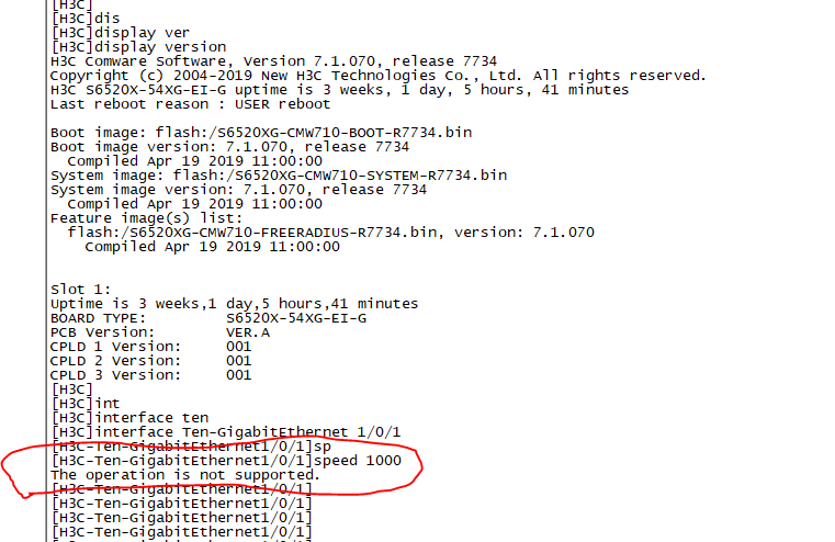

复制分流器端口不支持端口速率修改吗?

这个提示不支持,那就不支持了,应该是自协商可以的
一切都是正常的,对端用的是万兆模块,但是他自环是亮的,我现在换成千兆模块了,端口已经起来了,多谢

对端设备为千兆光口,我在本设备端口下配置speed auto端口也没有up起来

自协商的命令是什么

模块是原厂的吗?收发光正常吗?有没有换过模块和光纤?,有没有换过端口,本端和对端都换过吗?自环能不能起来?
