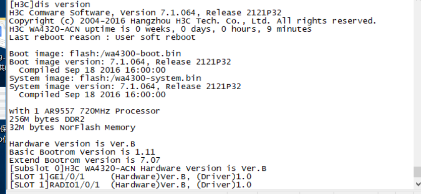

使用CONSOLE口登陆到AP后怎么查看AP 是胖还是瘦模式
2019-07-20提问
  • 1收藏,3062浏览
大佬们指教一下新人菜鸟,上图就表示AP已经是瘦AP模式了吧   因为我查看启动文件没发现有wa4320_fat.bin文件
粉丝:16人 关注:2人
1、启动文件wa4300-boot.bin及wa4300-system.bin这个若是V5的就是fit AP,V7的AP可能是fat,4300这个是V5的
2、fit没有web
3、可以用display boot-loader查启动文件
