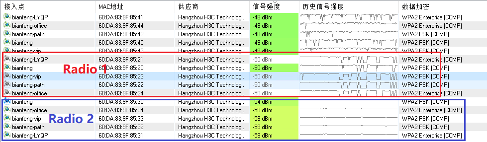

华三wa5530 单个射频很不稳定,有没有小伙伴碰到过。
2019-07-22提问
  • 1收藏,2544浏览
有没有小伙伴碰到过,有一台WA5530下面射频1不稳定。用查看场强软件来看射频特别不稳定。有没有小伙伴碰到过。
信号功率都是优化过的   信道利用率也不高。为什么会出现这种情况
粉丝:72人 关注:4人
拿这种第三方扫描软件去测试信号强度可能不准,如果要测试的话需要关联到这个信号上持续测试,如果不关联的情况下测试到波动,有可能是当时终端没有扫描到信号,或者测试软件上没显示
