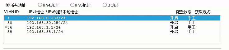

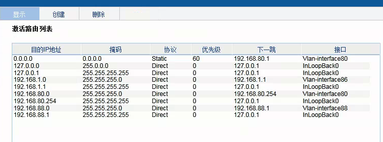

现有一台S5120交换机,有多个VLAN
现在各个VLAN间无法通信,请教如何处理
简单组网,路由器是ER3200,无做VLAN,交换机 VLAN80对应24口,上连路由器。

寂东 九段
粉丝:226人 关注:3人
只要vlan接口up了,vlan间就可以通信了,您用中端ping所有vlan接口地址,看看是不是都能通,如果都能通,ping不通该vlan下的终端,检查下该终端是否配置了正确的ip地址、掩码、网关,该终端是否开启了windows自带的防火墙,屏蔽了ping包,关闭防火墙再访问
