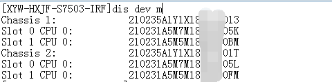

如何查看S10508的主控板序列号
粉丝:24人 关注:3人
命令行dis dev m即可
有对应槽位号的,主控在slot 0的话,就是5k结尾的
