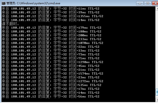

无线客户端网络慢,延迟大
请问下是什么问题呢

无线信号强度67,有线网络正常

已在ac控制器上面开启了ap的二层隔离功能,2个ap各连接了30个终端数
