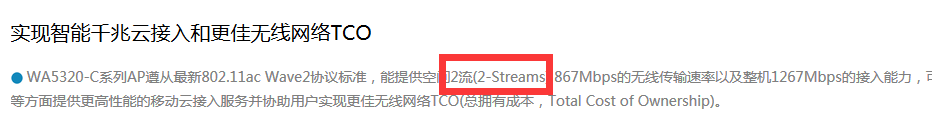

空间流支持如图:
WA5320 也是双流的;
速率区别:
WA5320-C 是 1300M               WA5320是 1267M
