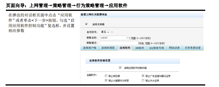

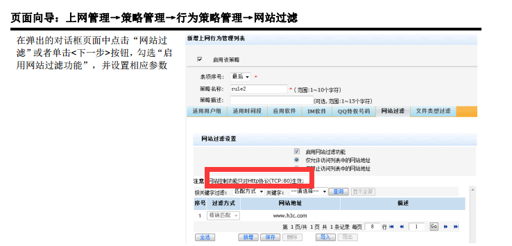

ER G2 支持简单的上网行为,并不支持精细的URL或APP 过滤,具体如图:
仅支持http,不支持https过滤,建议使用专业上网行为管理设备,如 H3C 的ACG产品可以针对URL 或 APP做精细的过滤;
如果有帮助到您,请点 “采纳” 按钮已完成您的提问,闭环问题单,谢谢!

上网管理》策略管理  这里可以限制一些软件和网站啥的
不过ERG2好像不能限制视频软件
