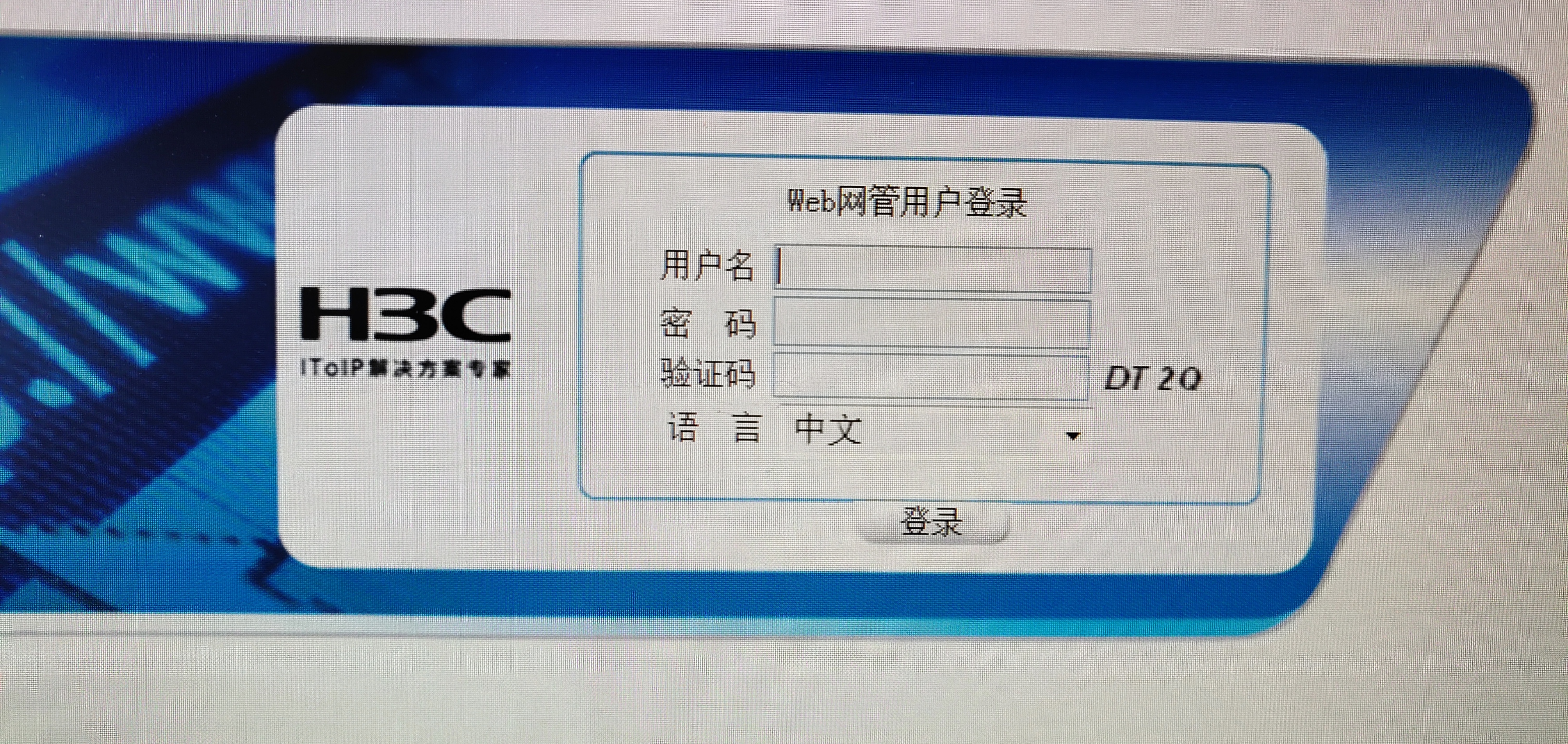

如题,我能通过web打开登录界面,但是无法登陆到成功,我进telnet交换机里面看配置了,没有配置web的命令,添加用户名的时候,有ssh,telnet之类的选择,就是没有web的选择,怎么解决,谢谢

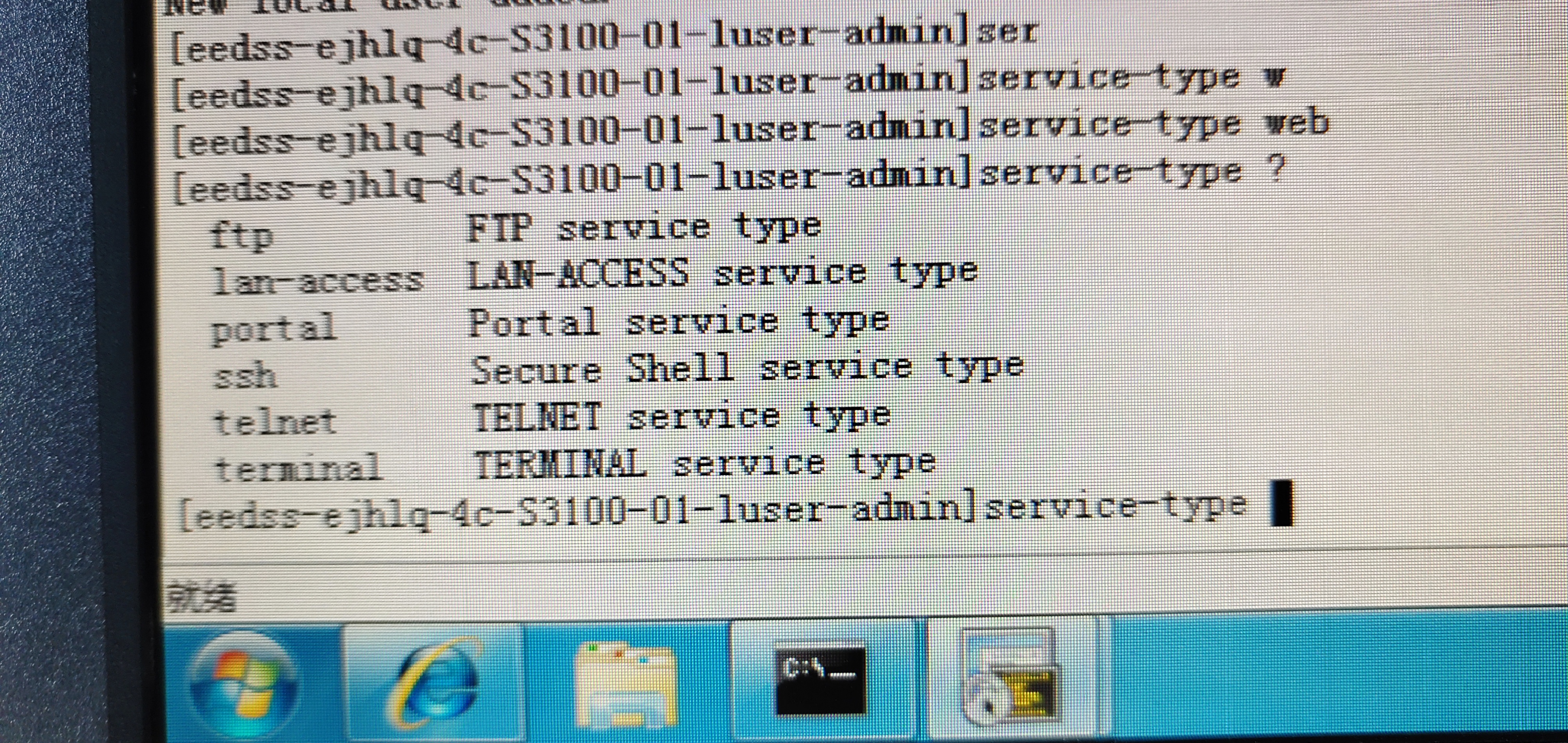

zhiliao_ESfN2 知了小白
首先感谢回复,我这里无法配置web我发图片上来你们看下,就在这里无法进行下去
[H3C-luser-abc] service-type

这款交换机支持web管理的,你把交换机软件升下级再看看,升级说明文档和软件下载地址:
http://www.h3c.com/cn/Service/Document_Software/Software_Download/Switches/Catalog/H3C_S3100V2/H3C_S3100V2/
用户名:yx800
密码:01230123
回复zhiliao_ESfN2:
不需要中间版本,直接升级到最新

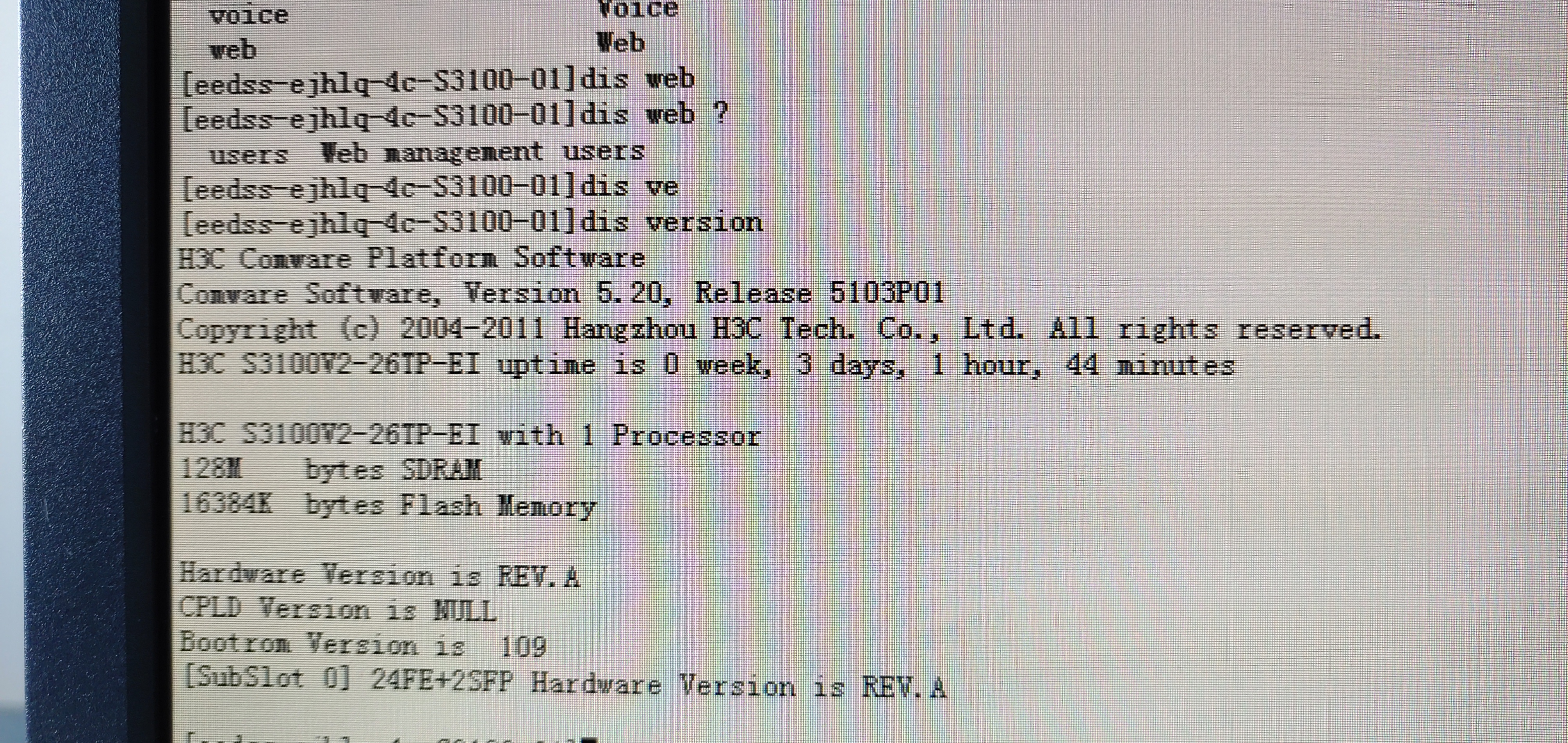

你好,麻烦你帮我看下我找个该选择哪个版本,里面太多了,不敢乱选,谢谢
zhiliao_ESfN2 发表时间:2019-07-24
楼上我有贴图,谢谢了
都可以,选最上边的是最新的版本
寂东 发表时间:2019-07-24
我现在的版本是ver 5.2 r2103901 不知道到底该选择哪个版本,是一次升到最新,还是一个一个的升级上去,麻烦帮我看下,谢谢
一次升到最新,不用中间版本
寂东 发表时间:2019-07-24
上面发错了,不好意思,我现在的版本是我现在的版本是ver 5.2 r5103P01 不知道到底该选择哪个版本,是一次升到最新,还是一个一个的升级上去,麻烦帮我看下,谢谢

回复zhiliao_ESfN2:
不需要中间版本,直接升级到最新
