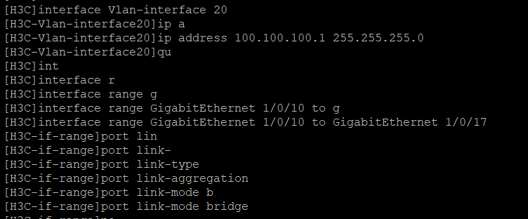

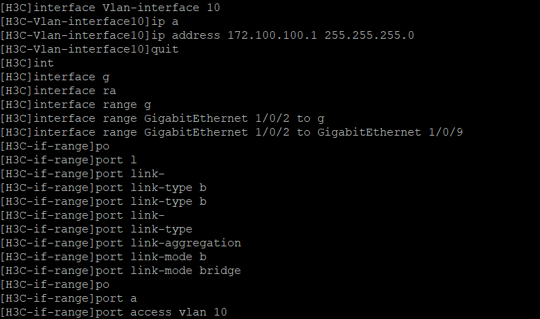

2-9端口在vlan10,10-17在vlan20,18-25在vlan30,这样的配置,怎么实现vlan之间互通,怎么判断vlan是否互通呢?

此时 ,VLan 10、20、30是可以互相访问的;
不同vlan之间相互访问,要么走三层借自己的网关来实现,要么单臂路由,本质上都是走三层才实现的;
如你上面的截图,现在vlan10、20、30的网关都在同一台交换机上,那么首先这三个ip地址之间就可以互相访问,下面的PC机写上对应的网关之后也就可以相互访问了,如果该情况下想不可互相访问,可以通过接口下 调用包过滤来实现不可互访;
提一下,不同厂商有点差别,例如思科的交换机 要主动开启一下 路由功能,否则交换机不可以运行路由协议,这个H3C是没有的;

首先需要了解的是,三层交换机上,不同vlan、不同网段之间通信的原理,是通过直连路由来实现的,当vlan虚接口设置上ip地址up后,在路由表中就会形成直连路由,此时vlan间便可通过直连路由来通信,而vlan虚接口up需要两个条件,
1,该vlan中成员端口有up的,vlan接口就up了
2,trunk链路中permit了该vlan,vlan接口就up了
