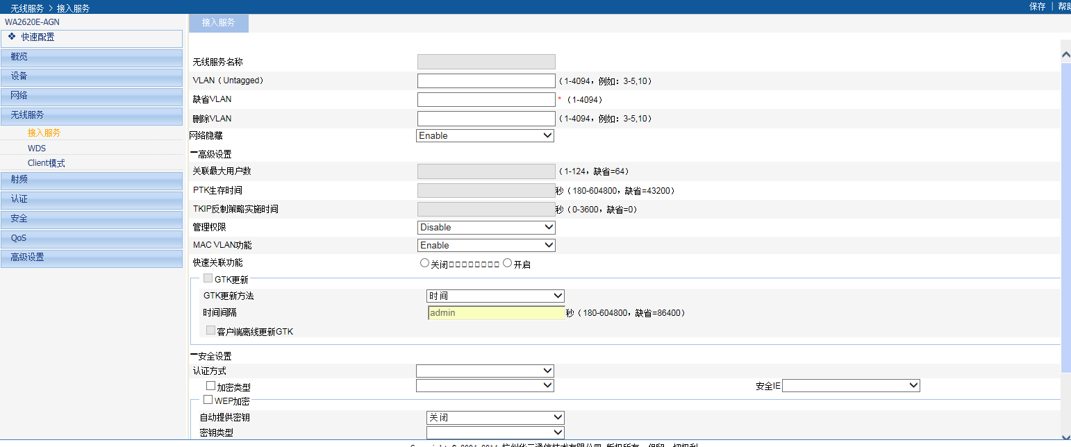

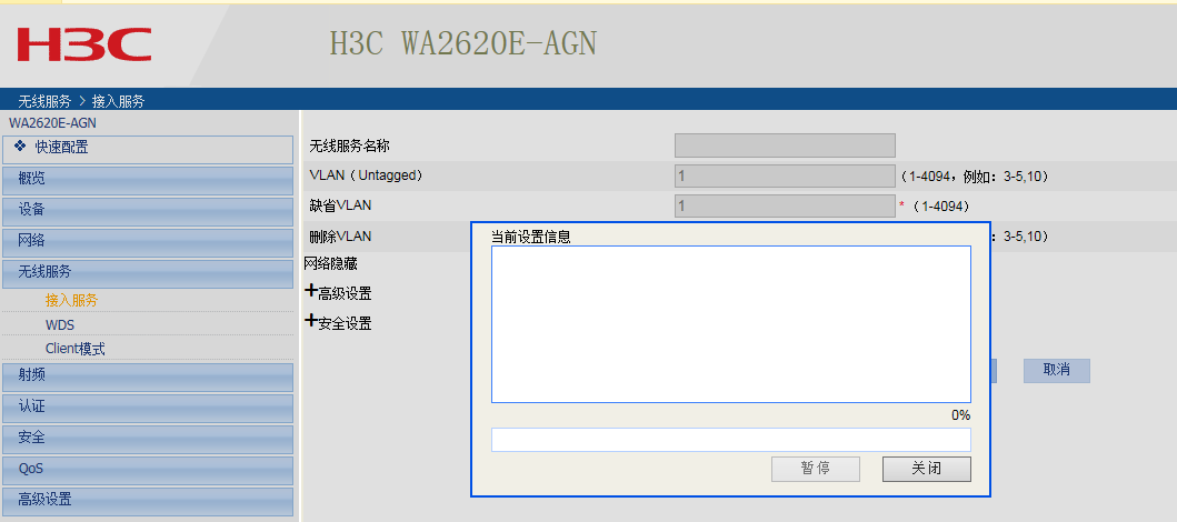

我把WA2620E-AGN刷成了FAT格式,2个固件都试过了(WA2600-CMW520-R1122P30-FAT和WA2600-CMW520-R1122P11),都是无法修改无线信息,VLAN那个输入信息后保存不了,然后加密方式空白没有东西选。 可能我不会设置
这是默认信息

我停了,我还删除旧的重新设置都是这样保存不了

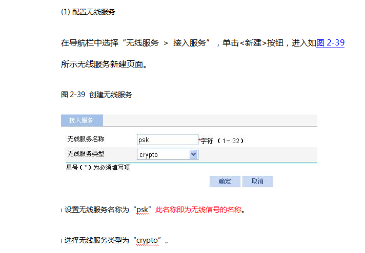

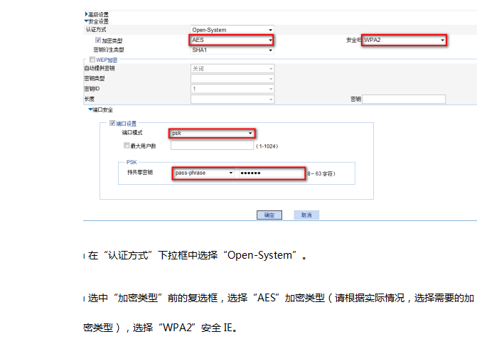

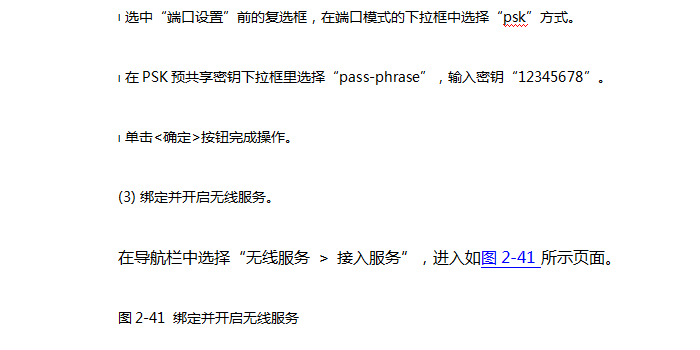

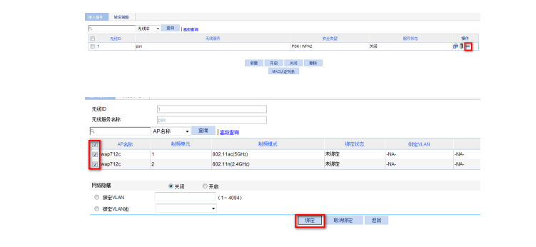

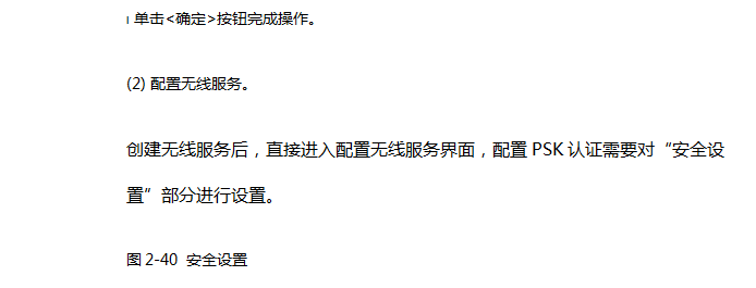

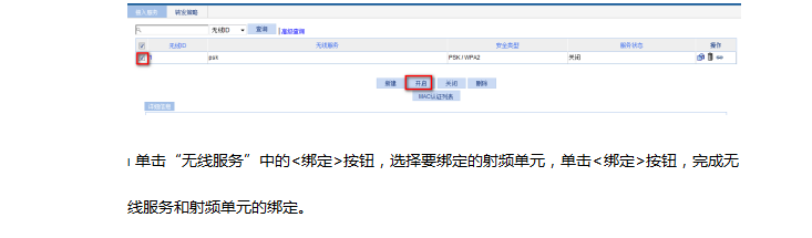

除了楼上所说的 需要先停止服务模板,再修改,下面提供胖模式案例供参考:

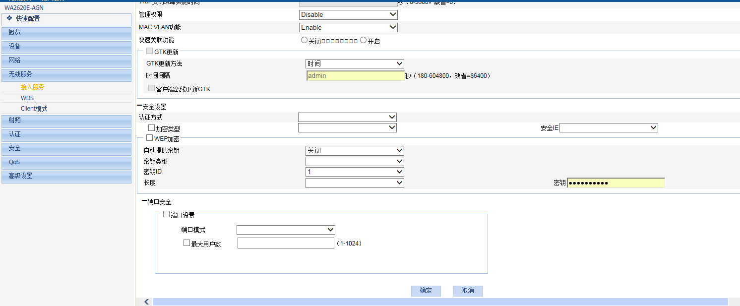

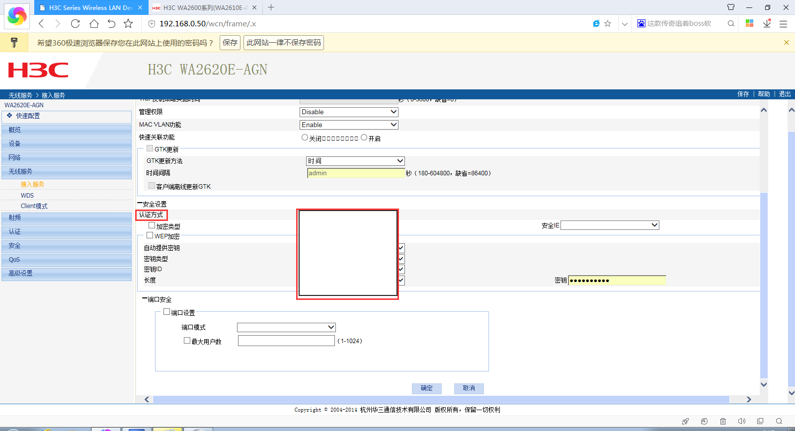

认证方式下拉是空白的啊,没东西给我选,我对比过AC了,因为保存不了(需设置VLAN信息)所以k客户端都拿不到IP
