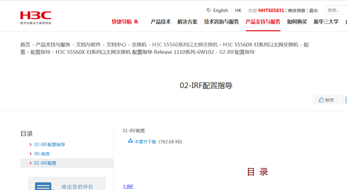

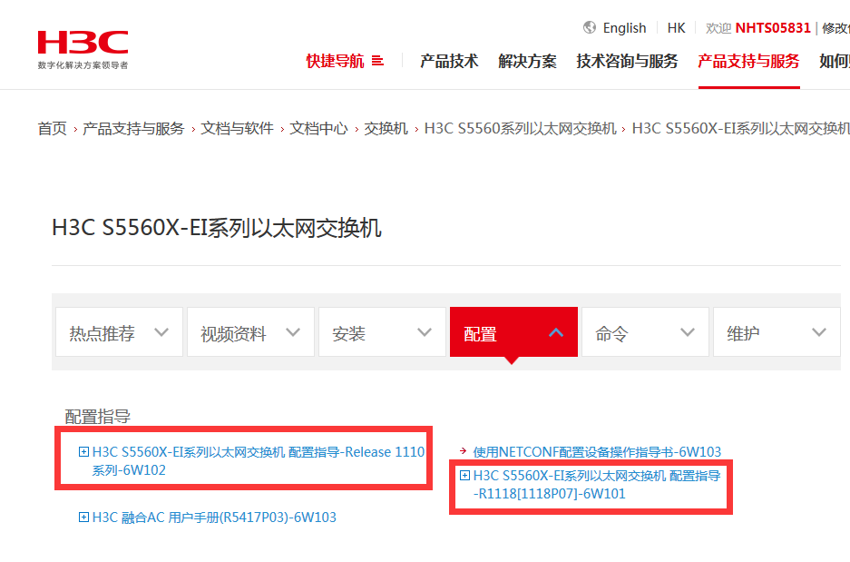

参考官网配置指导,注意有的设备有限制,选用正确带宽的端口。
粉丝:24人 关注:3人
参考官方手册,链接:http://www.h3c.com/cn/d_201711/1046621_30005_0.htm#_Toc499550062
注意现场设备的版本号,最新的版本,已经不需要shutdown端口了,可根据具体的软件版本号选择手册
寂东 九段
粉丝:226人 关注:3人
