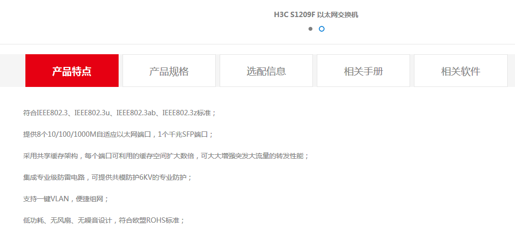

H3C SMB-S1209F的VLAN开关如何使用,有没有具体的VLAN开关使用说明介绍,或其使用手册?
H3C SMB-S1209F与汇聚,或核心三层交换机的VLAN关联
曾某 七段
粉丝:5人 关注:2人
开启就是端口隔离了,二层不通,没开就是同一个vlan的,都可以互通
粉丝:24人 关注:3人
如官网描述,S1209F支持 拨码一键vlan,意思就是在这个关闭的情况下,八个口之间是都在vlan1下面的,可以互相访问,开启了这个拨码,那么八个口之间就不可以互相访问了;
具体见官方手册描述:
