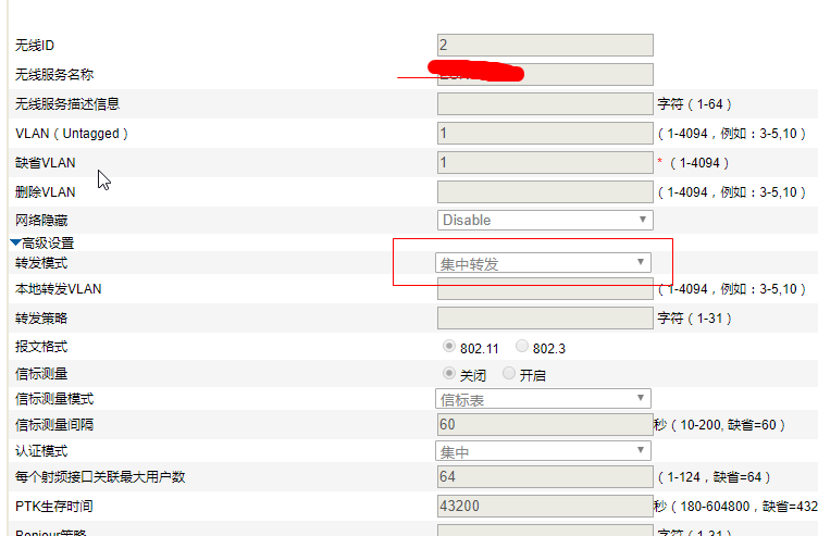

WX3024E,WIFI信号是经过MAC认证,然后集中转发的,带了15台4320I 的AP ,目前带机量451,一半手机,一半笔记本,效果很不好,有时钉钉都掉线,网上查询说本地转发比集中转发效果好,所以想换成本地转发。
我都是通过Web界面控制的,是不是只要把wifi转发模式设置成本机转发就可以了,还是需要其他的什么配置?
AP接AC,AC接核心。  核心提供DHCP。

回复zhiliao_Ofxzs:
不建议WEB界面配置,直接命令行操作好一点

这个,有web界面的操作吗?
zhiliao_Ofxzs 发表时间:2019-07-23
回复zhiliao_Ofxzs:
zhiliao_N5PuY 发表时间:2019-07-23

根据你所描述的情况,你改为本地转发后,未必就能解决问题,无线网决定传输质量的,有两点很重要,一是无线空口资源,二是设备转发性能,这两点不管你用本地转发还是集中转发,基本上效果都是一样的,建议您先不要大改,在现有基础上优化下,看看效果,比如优化下信道,射频口带宽、低速率接入、负载均衡等方面
