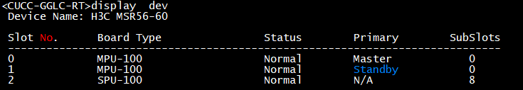

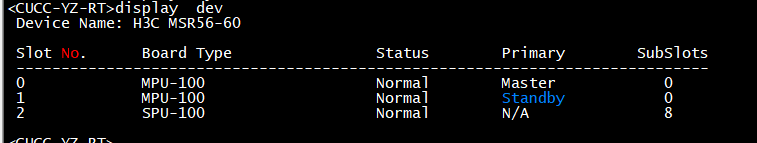

重装系统版本后,有一台路由器的slot1没打开,设备亮灯正常,请问如何打开slot1,谢谢。以下分别是2台设备的硬件信息:
CUCC-YZ-RT这个slot 1上有插板卡吗?我看这个信息,slot1上没有查任何板卡呀,如果确实插板卡了,但是识别不到,可以尝试插拔一下看看行不行,如果还不行,有条件可以把slot0跟slot1换个位置,如果换位置,现象变成了slot0不识别,但是slot1识别,很大可能就是板卡故障了

问题出在:两个办卡里装的系统不是同一个版本,将slot1重新安装系统就,主备就恢复了。。
