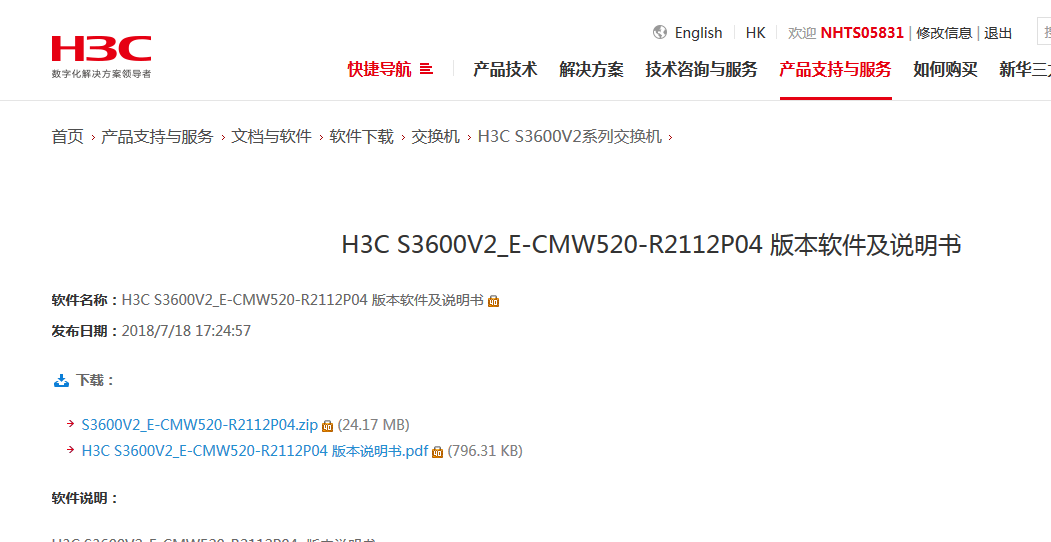

这是因为系统文件丢失,建议重新导入软件版本,链接如图:http://www.h3c.com/cn/d_201807/1094237_30005_40.htm
下载账号 yx800   密码01230123

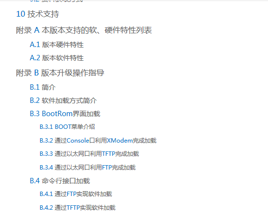

升级导入上述链接往下翻就有,如图:
