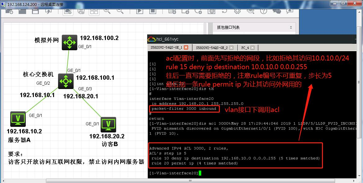

配置参考下列图示:

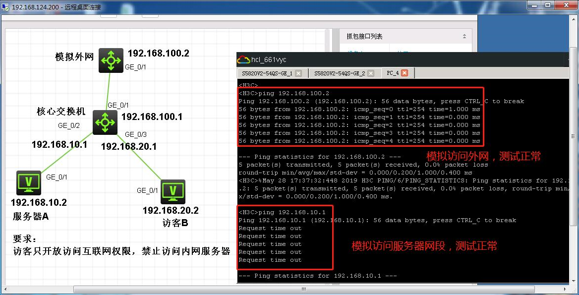

测试:
配置思路如上图,可以最简单通过acl包过滤来实现,或者复杂一点的qos来实现;
