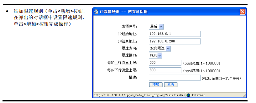

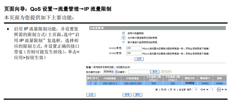

最进感觉路由器特别慢,怎样设置网络平均分配,
粉丝:24人 关注:3人
可以通过QOS策略限制,如下图:
