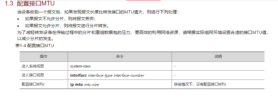

请问H3C6300系列交换机如何更改端口MTU,

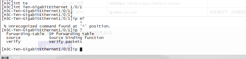

从文档看出是直接在端口即可配置
但是实际在端口下并没有相关命令
请问如何解决,是否需要升级

交换机的物理口是不需要更改MTU的,接口是硬件转发,默认允许通过的报文的字节数一般都是8000多或者10000多的。
交换机的int vlan接口可以该MTU,且这种只针对设备本身发出的报文,对于设备转发的报文是不需要更改的。

图示命令 是在 vlan-if接口下面的,二层接口是不需要、不支持修改的
