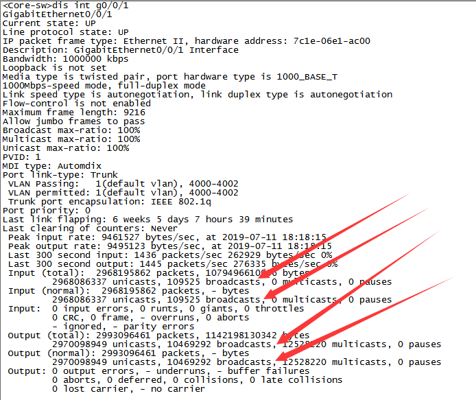

怎么查看广播包,dis cou 不行?怎么查看环路问题?

即可查看出方向、入方向的 广播报文;
display interface 来看,里面有个boradcasts报文计数,就是广播包
display ip interface可以看到每个接口下的报文类型个数,可以看看ttl invalid packet number这个数值,如果一致在增加,就是有三层环路
