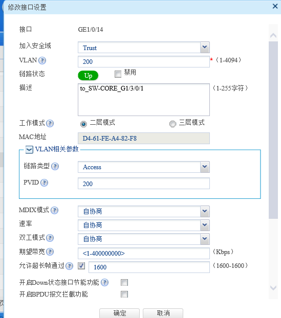

想在 中加入其他的vlan报错 命令行也不行 是不是必须要改成trunk模式才可以 该防火墙是F1050和7506通过该端口g1/0/14连接他们之间的vlan是vlan 200。交换机做三层交换机和网关使用。为何交换机和防火墙没有做trunk链接 防火墙也可以访问其他vlan网段

根据你的描述,防火墙和交换机之间的是 access 接口互连,二层接口即可,至于报错,是vlan资源没有创建,需要新建vlan 200之后,再将对应接口改成二层口 加入 vlan200;
注意的是,需要将物理口、vlan-if口都加入到 trust 域才可以;

先把接口切换成二层模式吧
zhiliao_PJr8l 知了小白
现在就是二层模式
zhiliao_PJr8l 知了小白
请问具体怎么操作 谢谢
