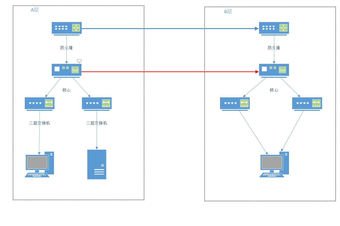

首先感谢各位前辈抽空帮我看这个问题,拜谢!
背景及问题如下:
公司要在楼下新建一个办公区域,需要访问总部的SVN和FTP服务器,所以考虑拉条光纤组个局域网。
查了下资料,有的说是核心互联,有的说是路由lan口互联。
接核心的话会不会出现环路的问题。
这个要看业务属性了,如果你说的那两个服务,必须是二层互联的话,核心互联是最省成本的,环路问题要看网络设计,STP的参数要调整好
如果三层互访就可以,建议用路由器互联起来,其一可以隔离广播域,其二,路由控制比二层控制简单许多,有问题排查起来也方便一些。
lan口对接就行了吗? 还是得A层的lan口对接B层的wan口?
