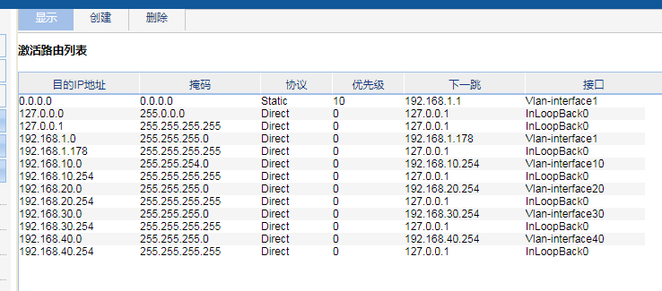

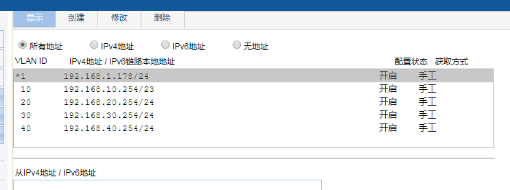

核心交换机7603-s 内设vlan  ID10  192.168.10.254/23
网段 192.168.10.1-1-192.168.10.254 可以和192.168.1.1/24正常通讯,
网段 192.168.11.1-1-192.168.11.254   却不行。
问了朋友,反馈说是回指路由未配置导致,但是尝试了多次未成功,请知友助力指明,不胜感激!
配置现状如下图:

核心上的路由是对的,但是你ER3200上的路由是怎么配置的呢?
192.168.10.0/24段可以,192.168.11.0/24段不可以,说明你在ER3200上的路由写错了,把192.168.10.0/23写成24了
正解,感谢!!!

11网段的地址在核心上是否有创建呢?路由上没有显示直连路由,两个交换机之间互连地址是多少?
11网段他的网关是10.254/23吗?掩码是否正常,11网段和10网段是相当于同网段
zhiliao_mlw0U 发表时间:2019-07-23 更多>>
11网段需要单独创建吗,它在VLAN 10下的。10.254 /23
笑門打开福自來 发表时间:2019-07-23
