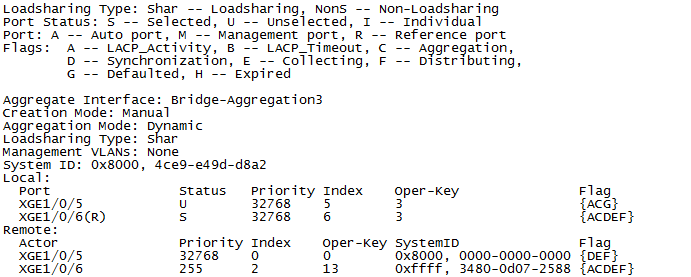

S6900+下联服务器做的bond 4,对应的S6900连接同一台服务器的2个端口该如何配置呢?
2019-07-24提问
  • 1收藏,2556浏览
粉丝:2人 关注:3人
服务器做的bond4,交换机2个物理端口配的二层聚合动态。
聚合组状态如下:
聚合组配置如下:
服务器如何断开一个口,另一个口切换不过去,但是在交换机看聚合组状态可以看到已经命中接口已经切换。

服务器的bond确认做的是4吗?
另外交换机的两个接口配置可以反馈看看
那可以收集debug看看了
爱吃糖的抑郁小逗比 发表时间:2019-07-24 更多>>
确定, port access vlan 10 port link-aggregation group 1 聚合成员接口下都是这个配置
