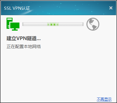

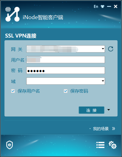

提示建立隧道成功,但是无法连接,PING不通网络。别的电脑就可以。

从反馈来看VPN 隧道是建立成功了,您可以在电脑的cmd窗口中输入 route print 打印一下路由表,查看是否是由于多个网卡获得了网关参数,而产生多条默认路由,导致您访问的目标IP网络范围被错误的负载分担至其它网卡了。

看过了。好像没有问题

win10的把。使用最新的iNode试下

嗯。是win10,用的这个版本。iNodeUpdate7.3 (E0528)

用E0538的试下
