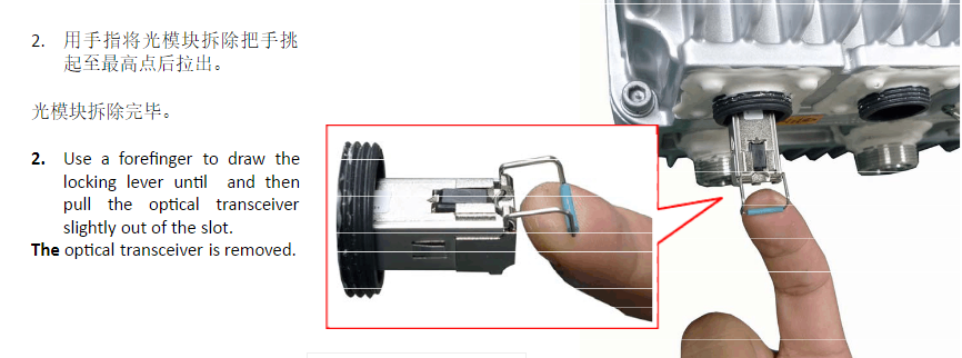

请问一下光纤模块可以带电拔插吗…有一个光口灯都不亮…想换一个口可以吗

完全可以的,各厂商目前的光模块配置支持热插拔,一般是先将光模块上的尾纤先拔出,再将光模块上的回扣环向后拉开,即可拔出。

可以的,先拔出光纤跳线,然后拔光模块,切记不可直接带纤拔插。
