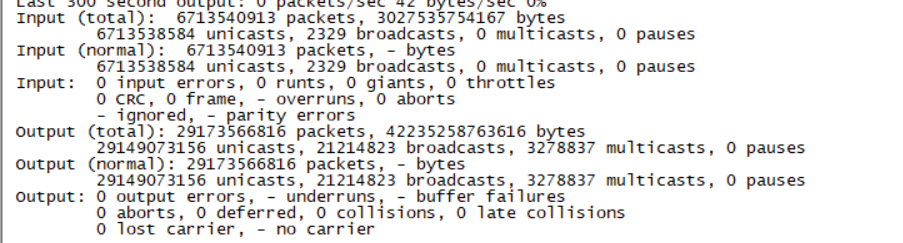

如何在中查看有没有丢包,将input与output进行对比吗?下面有丢包吗

您的问题建议通过两种方式获得信息:
1)使用dis interface [接口] 命令查看接口转发队列是否存在丢弃
2)使用流量统计技术分析具体丢弃的数据,参考连接如下:
http://www.h3c.com/cn/d_201411/922004_30005_0.htm
如有帮助,请采纳,谢谢!!!
粉丝:11人 关注:1人
input跟output对比没有意义,报文不都是对称的,看看有没有error报文,如果怀疑设备有丢包,可以对设备做流通,流通方法可以到知识库搜一下
