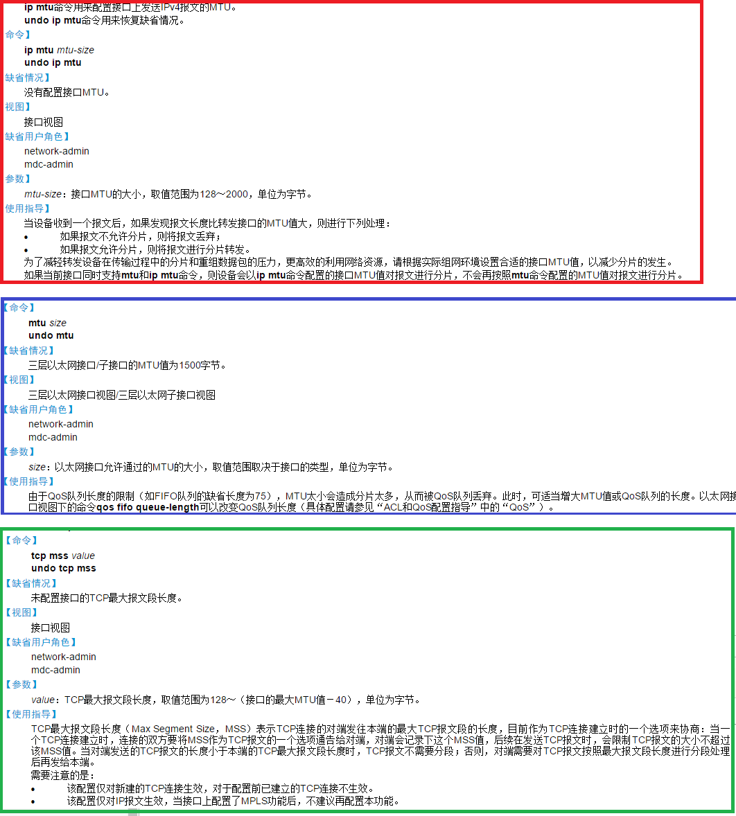

您反馈的问题和接口MTU的关系很大,建议调整一下接口MTU,如果涉及相关应用可以调整一下TCP mss 值
参考命令如下:
3楼兄弟说的对,华三的交换机不用关心MTU甚至是可以支持巨型帧的,中间设备需要重点关注一下
如有帮助,请采纳,谢谢!!!
粉丝:32人 关注:5人
交换机转发没MTU的限制,请排查中间链路是否存在软转设备,比如路由器、防火墙等,他们是有mtu的限制的
