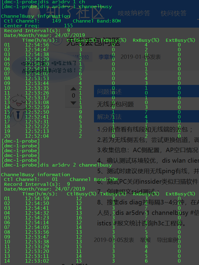

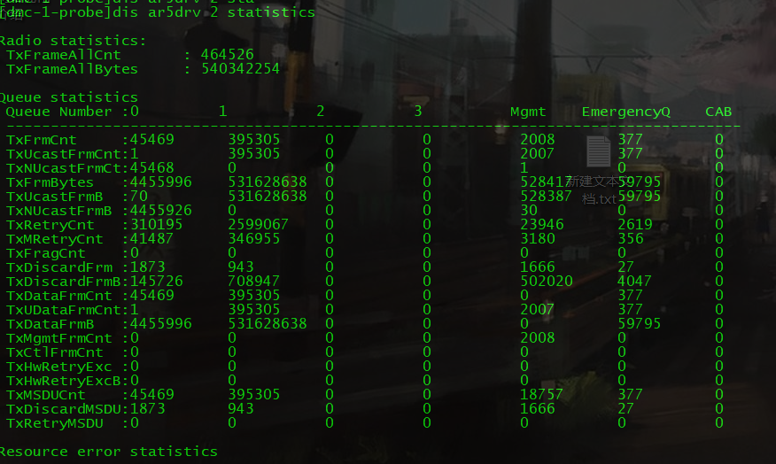

用户反映存在丢包卡顿情况。 看了下ap得空口统计信息。空口质量好像不太好。这个一般怎么解决

空口利用率多少,丢包率多少,5g情况怎么样
[dmc-1-probe]dis ar5drv 1 ch [dmc-1-probe]dis ar5drv 1 channelbusy ChannelBusy information Ctl Channel: 149 Channel Band:80M Center Freq: 155 Record Interval(s): 9 Date/Month/Year: 24/07/2019 Time(h/m/s): CtlBusy(%) TxBusy(%) RxBusy(%) ExtBusy(%) 01 12:54:56 4 0 4 0 02 12:54:47 3 0 2 0 03 12:54:38 1 0 0 0 04 12:54:29 2 0 1 0 05 12:54:20 1 0 0 0 06 12:54:11 2 0 1 0 07 12:54:02 6 0 5 0 08 12:53:53 5 0 4 0 09 12:53:44 4 0 3 0 10 12:53:35 2 0 1 0 11 12:53:26 1 0 0 0 12 12:53:17 1 0 1 0 13 12:53:08 1 0 0 0 14 12:52:59 3 0 3 0 15 12:52:50 9 1 7 0 16 12:52:41 6 1 4 0 17 12:52:31 5 1 3 0 18 12:52:22 3 1 1 0 19 12:52:13 2 0 1 0 20 12:52:04 2 0 2 0 [dmc-1-probe] [dmc-1-probe] [dmc-1-probe] [dmc-1-probe] [dmc-1-probe] [dmc-1-probe]dis ar5drv 2 channelbusy ChannelBusy information Ctl Channel: 01 Channel Band:20M Record Interval(s): 9 Date/Month/Year: 24/07/2019 Time(h/m/s): CtlBusy(%) TxBusy(%) RxBusy(%) ExtBusy(%) 01 12:54:59 12 3 3 0 02 12:54:50 12 3 4 0 03 12:54:41 14 3 7 0 04 12:54:32 13 3 5 0 05 12:54:23 16 3 7 0 06 12:54:14 12 3 4 0 07 12:54:05 14 3 7 0 08 12:53:56 13 3 5 0 09 12:53:47 12 3 3 0 10 12:53:38 13 3 5 0 11 12:53:29 15 3 8 0 12 12:53:20 11 3 4 0 13 12:53:11 14 3 5 0 14 12:53:02 15 3 6 0 15 12:52:53 14 3 6 0 16 12:52:44 11 3 4 0 17 12:52:34 12 3 5 0 18 12:52:25 12 3 5 0 19 12:52:16 13 3 6 0 20 12:51:58 11 3 4 0
zhiliao_nYccn 发表时间:2019-07-24 更多>>
2个射频得利用率
5G的空口很低,如果终端都支持5G的话,建议关闭2.4G,只要终端连5G。 而且2.4G的空口也不高,存在一点点非wlan干扰,但是整个空口应该不至于导致无线大量丢包。建议改成本地转发,然后AP上新建业务vlan的三层地址,直接用终端ping AP,看是否丢包,而且一般无线丢包率3%以内都是可以接受的。
