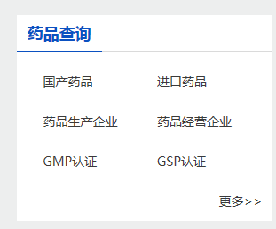

国家药品监督管理局首页 内的链接
无法访问,但是使用手机数据流量可以。
使用公司WIFI就无法访问,公司所有电脑都无法访问。
求解答,谢谢。

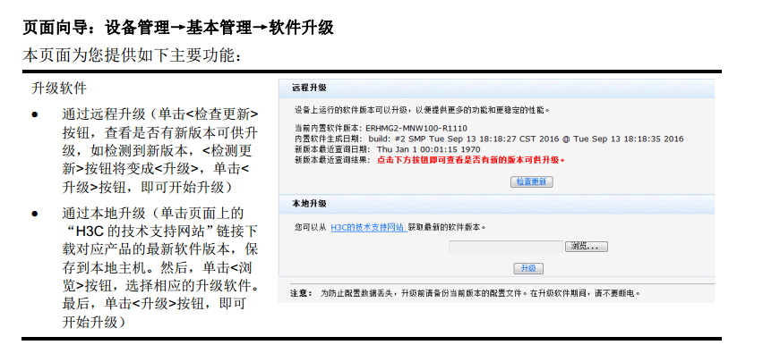

含昭 四段
粉丝:1人 关注:1人
升级 系统到最新。
升级两三分钟,下载版本后重启,重启的时候会断开一会,五分钟以内
含昭 发表时间:2019-07-25 更多>>
升级过程会影响正常使用吗?升级过程需要多长时间呢?
从小就很大 发表时间:2019-07-25
含昭 发表时间:2019-07-25
