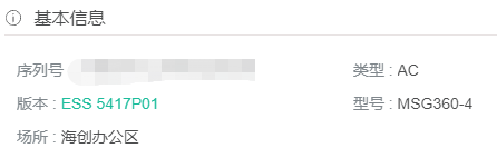

如官网支持页 http://www.h3c.com/cn/d_201905/1186180_30005_0.htm
专家模式怎样开启或进入?目前的版本也不是6W100,点击升级显示显示“最新版本 : 暂无版本”。

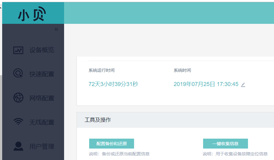

本地登录ac,界面还是下面的样子:

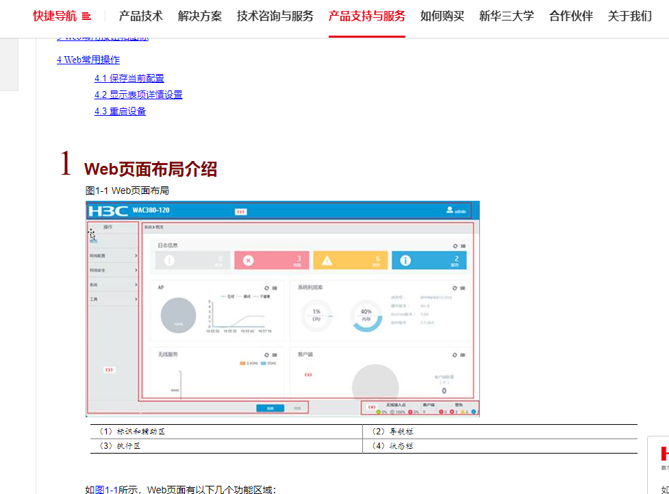

跟专家模式里面的截图也不一样,http://www.h3c.com/cn/d_201905/1186182_30005_0.htm

这个菜单下只有,注销、修改密码、微信公众号 三个字菜单,没有看到专家模式切换。

在官网下载最新版本后,可以看到菜单。
http://www.h3c.com/cn/Service/Document_Software/Software_Download/IP_Wlan/MSG/MSG360_4/
下载:H3C MSG360_4-CMW710-E5420P11  ,升级设备到 E5420P11。
温馨提示:进入专家模式需要重启设备,体验也好多了。
