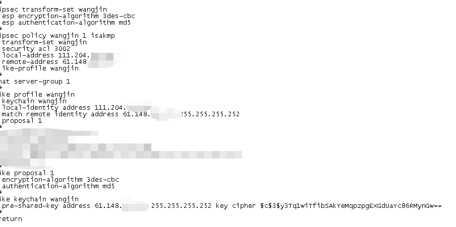

请问,我有一台分公司01的H3C MSR5620的路由器和总部的H3C MSR56-60做IpsecVpn,现在vpn总是不定时的断线,必须重启设备后才能与总部的设备建立连接。
总部的设备和其他分公司做的连接一直没出过问题。
之前怀疑是网的问题,这两天刚换了一条联通新线路,结果还是出问题了。
请问我的配置有问题吗?我应该从哪里排查?
配置如上图
是V7版的

断开的时候ping对端可以ping通吗?单从本端的配置看是没有问题的,也没有配置dpd,您debug ipsec sa  debug ike sa看一下吧。
断开时,ping不通对端内网。我研究下dpd。谢了
