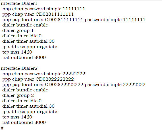

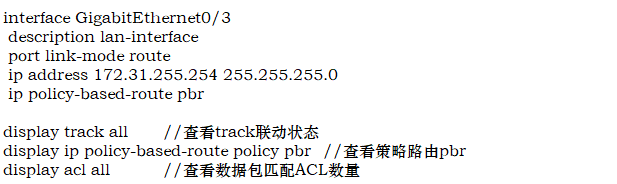

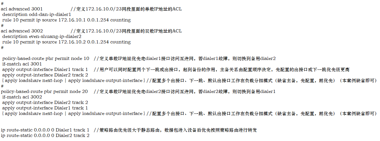

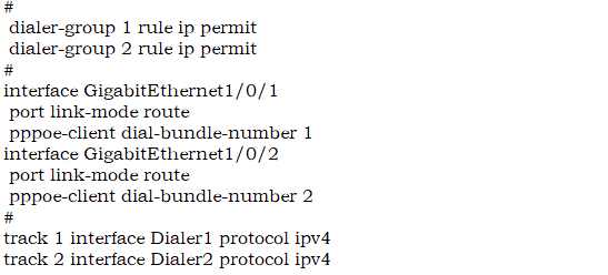

寂东 九段
粉丝:226人 关注:3人
和GigabitEthernet0/1加入一样的域,您看GigabitEthernet0/1这个口怎么配置的,照着配置就行,方法一样,就是具体地址不一样,然后设置下pbr,设置两条外线负载和主备
