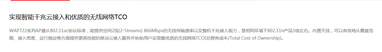

整机接入速率如图:
无线受环境因素影响巨大,如 信道干扰、物理遮挡、低速率接入等等,建议手动规划设定如上参数,可参考楼上本地转发,这个影响不是很大
试过了,提高了些,但还是想问,这款理想的情况能达到多少
