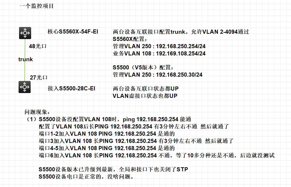

监控项目交换机遇到一问题,
核心交换机与接入交换机配置trunk  管理地址不通

两台设备都只有一个接口是UP的吗?是否存在其他接口UP或者其他配置导致?另外可以关注下互联线缆,可以将两个设备配置贴出来看下

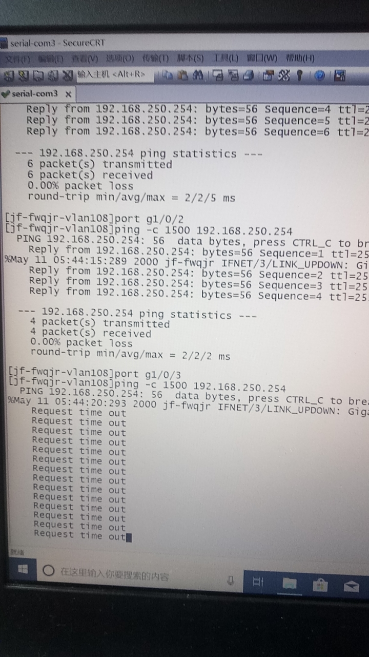

两台设备接口都UP了 配置没保存 后来全清了 一个一个这样试试的 没其他配置 就trunk 端口加入VLAN 光模块和光纤跳线都换过 光口也换过

想不到有啥可能性,一般出这种情况都怀疑和STP有关,但现场STP是关了的。首先和接口加入vlan108应该没关系,可以就配置了vlan108的情况下多ping几次看,同时这种情况可以用流量统计的做法看ping包丢在哪边了,先锁定是哪台设备的问题引起的不通,然后我们可以看下这台设备转发上是不是有啥故障

我认为5500 端口没设允许vlan250通过
不要禁止vlan 1,系统要用。把配置晒出来看看
落啦耳朵 发表时间:2019-07-28 更多>>
接口配置的trunk 允许所有VLAN 通过 禁止VLAN 1通过的
加加钱 发表时间:2019-07-27
