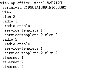

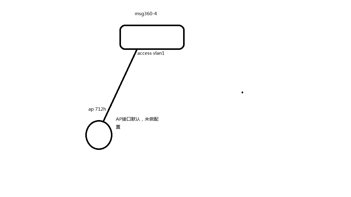

ac+ap可以正常工作。ap接在ac的gi1/0/4口上,我没有配置成trunk,为什么ap上两个service-template都可以工作呢。默认不是vlan1通过吗,我有个service-temelate是vlan2的,也正常使用了。不明白。。。

1、AP与AC之间为隧道转发,只要AP能注册上线,那么数据包会封装成AP的源地址、目的到AC,到AC再解封装,因此中间设备是否透传vlan没有影响。

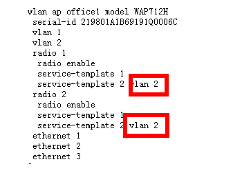

2、AP模板下的vlan优先于无线服务模板下的vlan,AP模板下vlan生效。
