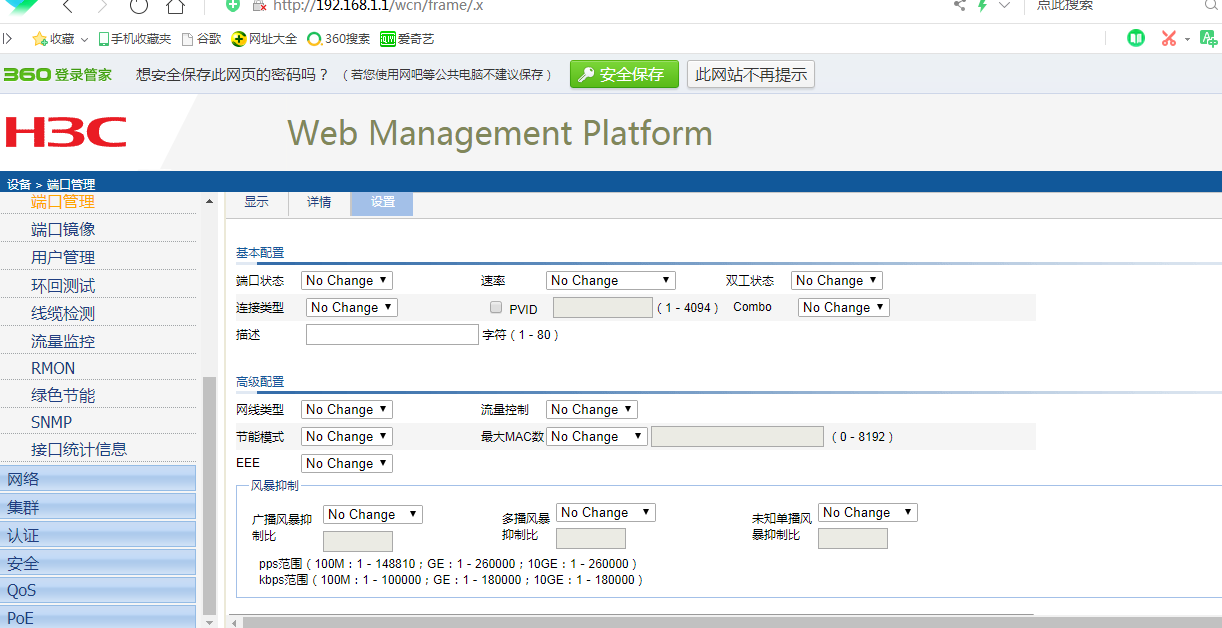

s2610-pwr 9口和10口连接电脑没反应怎么回事
1-8口正常,希望指点

9口和10口为光电复用口,默认光口,开启电脑的操作:
1:进入命令行,进入到9口和10口输入combo enable copper
操作
命令
说明
进入系统视图
进入以太网端口视图
interface interface-type interface-number
激活Combo端口
combo enable { copper | fiber }
可选
缺省情况下,光口处于激活状
2.WEB页面可以在“设备”à“端口管理” à“设置”à“基本设置”à“Combo”
选择“Copper”代表这个接口工作为电口模式。

更改后它自动又变回来了
具体怎么弄,详细点,新手
