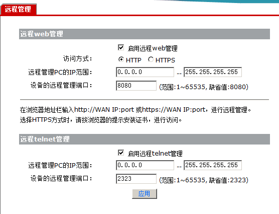

求教,请问H3C ER3200 如何设置远程web访问,设置半天都没用。
在线急等 谢谢

现在运营商基本都封住了常用的端口了。包括80,8080等等,你把端口修改成不常用的就可以了。比如12222等。
粉丝:17人 关注:2人
首先保证能ping通ER的地址,其次上图WEB里点击“应用”有无生效?可以使用IE浏览器再设置一遍;
手机输入的IP是ER内网IP还是公网IP?公网的80端口会被运营商禁止掉

局域网内电脑用IE浏览器测试可以打开,但用手机开启4G情况下,输入IP地址无法打开。是不是手机浏览器不支持?
zhiliao_30248 发表时间:2017-12-30
