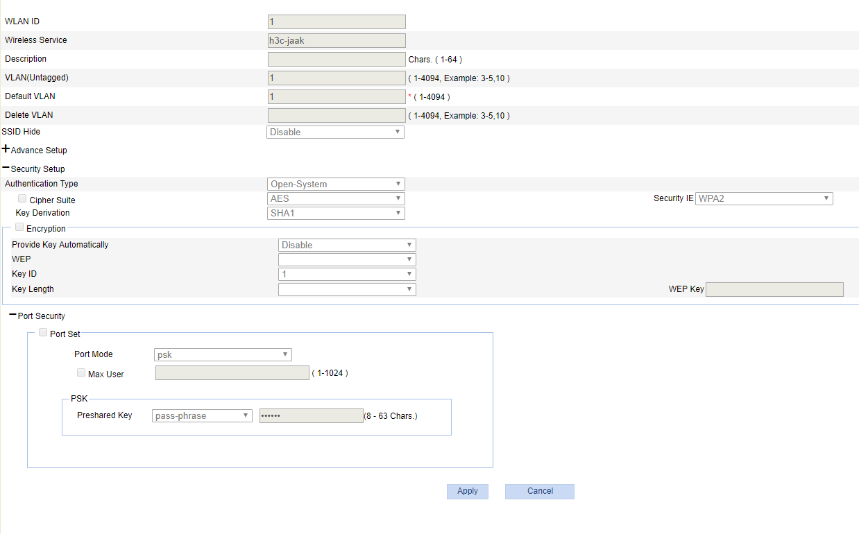

手机连接不上,ap使用WPA2-PSK[AES]方式认证,提示密码错误,但明明是对的
2019-07-28提问
  • 1收藏,3723浏览
AP类型:H3C WA4320-ACN-C ,配置无密钥访问,或者WEP可正常连接,使用WPA2-PSK[AES]加密方式,链接提示密码错误,苹果安卓手机都一样,不知道到底是什么问题?ap配置截图如下:

没有勾选chiper suite和port set。

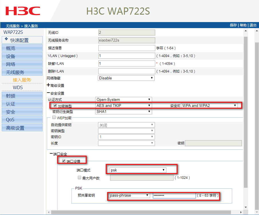

#展开“安全设置”,“认证方式”选中open-system,勾选“加密类型”、下拉菜单选择AES,“安全IE”选择WPA2。展开“端口安全”,勾选“端口设置”,“端口模式”选择PSK,PSK预共享密钥选择pass-phrase,填入密码后点击确定。
按照上图设置一般是没有问题的

我是在“快速配置”那里一步步配置的,配置完后发的的截图,但其实在快速配置之前,我已经通过“接入服务”这个选项进行配置过,配置的时候我很确信chiper suite和port set,是都勾选的,不勾选的话配置不了,但手机连接一直提示密码错误,于是才试了一下“快速配置”,在”快速配置“里面是没有这些给你勾选的(全部自动)。难道是加密方式需要手动启用吗?如果是,手动启用的命令是什么?如果不是那么问题又出在哪里呢?

不需要的。是不是没有配置dhcp 获取不到地址导致一直连接不上
知不知道知1了 发表时间:2019-07-28
不是,我的地址是有路由器提供DHCP服务的,AP不设置密码,或设置WEP加密方式都可以正常连接,换成WPA2-PSK[AES]加密方式就不行,一直提示密码错误。

按照上图设置一般是没有问题的
