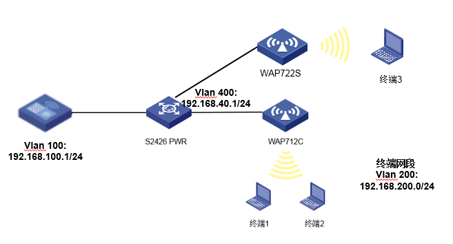

1.1实验组网
1.2实验配置

交换机就是透传vlan,或者给ap供电的,最多交换机上 配置dhcp下发option属性,你可以参靠刚刚发的配置。
