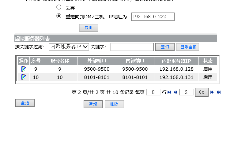

h3c 5100 设置映射端口后无法连通 是什么问题
2019-07-28提问
  • 1收藏,2906浏览
 无法连通大概是什么问题

你说得不通是不能上网还是,上网不通,nat缺省路由看有没有配置,端口映射就是这样配置,映射不成功换下外部的端口号测试下。
能映射到er的web页面吗,这样测试下,
zhiliao_S9QPA 发表时间:2019-07-28 更多>>
外网搜索不到 映射的端口 连接不上
微 信 小 助 手 发表时间:2019-07-28
就是刚才给你的建议换下外部端口号,有可能公网上将有些端口给禁了。
知不知道知1了 发表时间:2019-07-28
更换了端口了 也是连接不上
可以配置一条映射到本设备的lan口的web服务配置测试下,内部能访问内部服务器吗?在设备上
内部可以的
粉丝:11人 关注:0人
更换10000以上的 端口测试一下,另外这个内网的服务器可以ping通外网吗
ping通是什么意思
微 信 小 助 手 发表时间:2019-07-28 更多>>
ping通是什么意思
