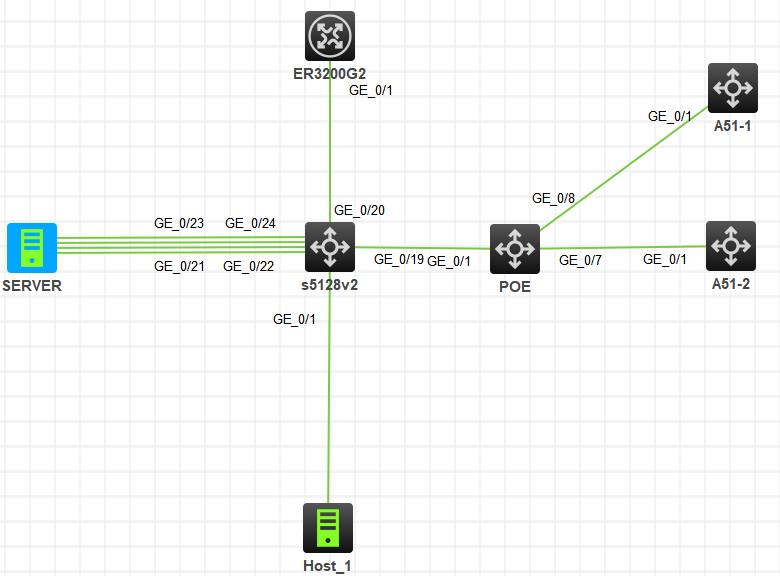

在使用无线时候去内网服务器上复制文件到本地的过程中,不能打开网页时 浏览器提示 “你尚未连接”(就是没有联网的时候下去打开网页一样)
此时内网的复制还是正常进行,当复制结束之后网页可以马上刷新出来!~
而使用有线的电脑没有这个问题
服务器使用动态LACP 4网口聚合
新A51最新固件

无线是半双工模式,有数据在收发的时候其他业务吞吐会存在影响。
你在做文件拷贝的时候会占据长时间的吞吐和空口时间,这个时候如果有实时性的业务往往就会受到性能影响。
旧版的A51没有这个问题,请问这个问题怎么解决?
