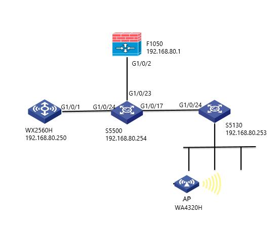

环境:
F1050 1/0/0配置外网固定IP;1/0/1配置为PPPOE,1/0/2端口连接H3C S5500;S5500下连接H3C AC及接入层S5130等。
问题:
S5500和F1050互联的端口该如何配置?现在的配置设备不通
现在S5500连接端口配置为trunk模式

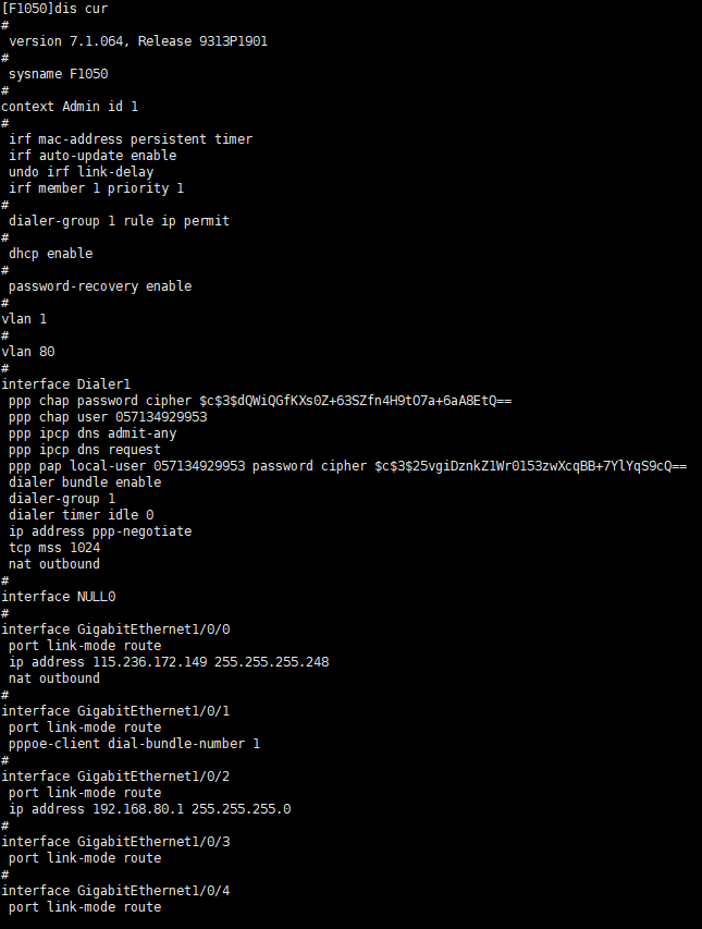

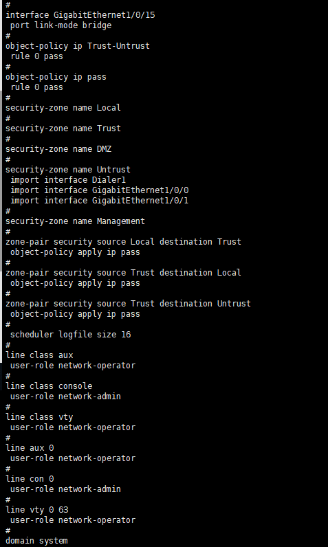

F1050连接端口如下
拓扑如下F1050配置如下
F1050配置

F1050接口应该配置为路由子接口

5500和防火墙互联的口不能用trunk啊,用access,5500上启个互联vlan,将23口加入互联vlan,设置互联vlan接口地址 192.168.80.x,然后设置缺省路由下一跳指向防火墙接口地址:
ip route-static 0.0.0.0 0.0.0.0 192.168.80.1
防火墙上设置回程路由,下一跳指向5500的互联接口地址
ip route-static 10.1.1.0 24 x.x.x.x交换机互联接口地址
