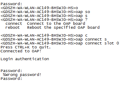

WC6103E的AC 切换到EWPX1G24XA0板卡的管理密码丢了,板卡上无consle口,请问怎么破解办卡的consle密码(无法telnet)?

看不到 而且没有配置口,只能通过命令切换型号是EWPX1G24XA0

默认进的是业务板卡,需要切换到接口板卡,但是不知道密码,业务板卡的密码知道

业务板卡上dis int brief能看到接口的扩充的接口吗?一般接口板插上去直接就可以用了,没有单独的命令行;不像防火墙板卡、acg板卡那样有单独的命令行,通过oap切换,而且这种板卡就相当于单独的设备,所以有console口。
