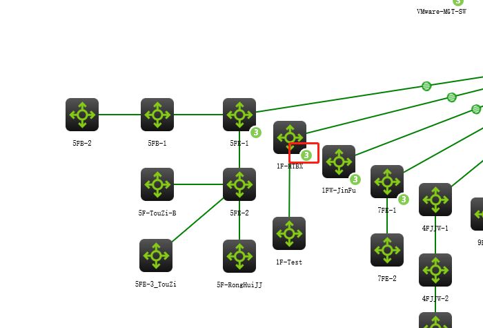

IMC自定义拓扑设备上显示的数字是代表什么
2019-07-29提问
  • 1收藏,1946浏览
这个数字3代表什么呢
这个数字3代表什么呢
粉丝:11人 关注:3人
三层设备
比如Vlan-Interface、NQA、Portal这种类型的IP
Hero Ma 发表时间:2019-07-29 更多>>
请问是根据什么识别是三层设备,同样配置的交换机,为什么有的显示3,有的不显示3
根据设备的某一个mib节点记录的IP信息来判断的
猪兔赛跑boom 发表时间:2019-07-29
是根据设备配置不同类型的IP吗
paner 九段
粉丝:36人 关注:3人
代表是三层设备
