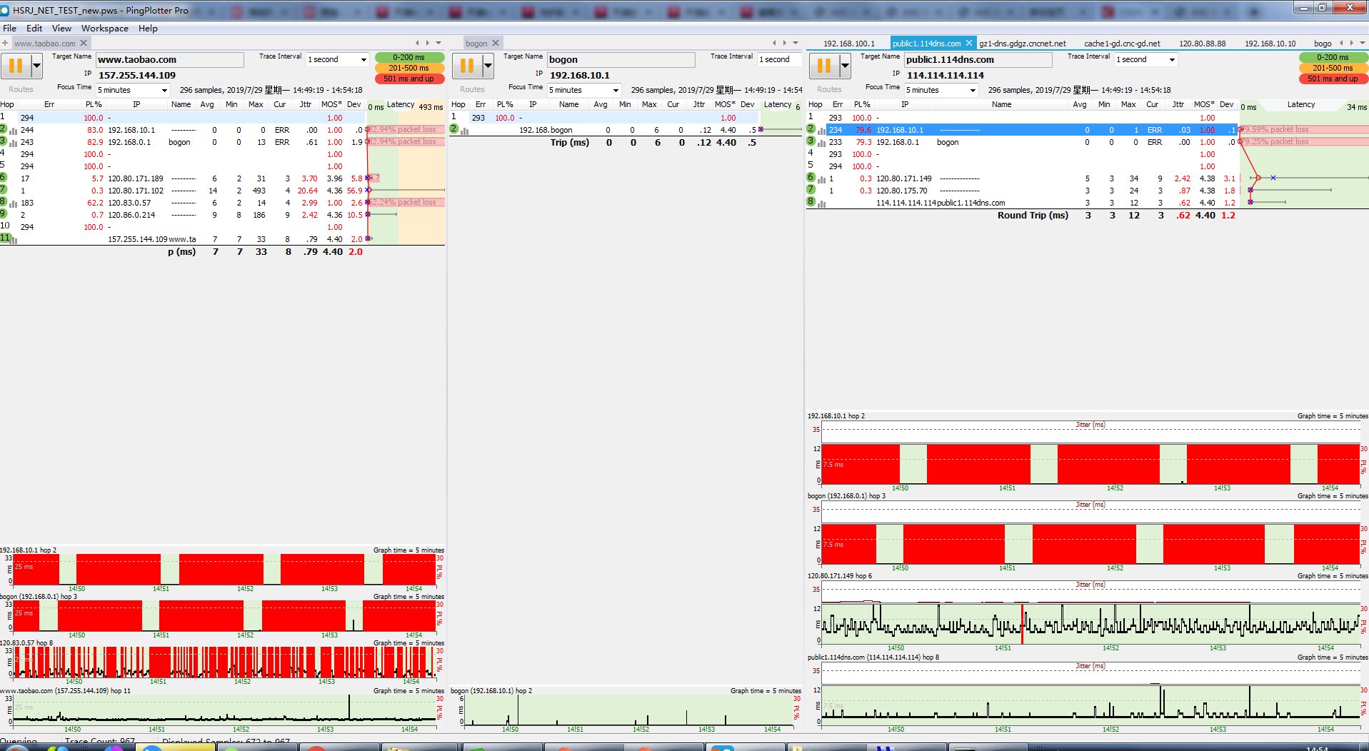

出口路由是 ER8300G2,ip地址192.168.10.1,双WAN口,两条联通线,我设置dns是114.114.114.114和223.5.5.5,dhcp也是这两个dns.该路由下接一个三层交换机s5500v2 winet,这个三层交换机上划分了10多个vlan,这10多个网段也是用上面的dns.三层vlan地址192.168.10.10,有些静态路由指向er8300g2,也在路由写了回程.三层交换机下接7条二层交换机.
现在发现到192.168.10.1和它的上联网络设备掉包严重,不知道问题出在哪里?该怎么排查问题呢?很急...

撤掉中间设备,直连ERG2的LAN口PING测试看看是否丢包,如果不丢,那就是中间链路问题了。
PS:可以换个网线试试
我直接连出口路由得lan口测试,还是丢包率很高,但我这测试是没有断开三层交换机与路由连接的,路由设置也是简单设置,下一步该怎么诊断呢

ping跟dns无关,不知道你那9个vlan的网关设在哪里的?

在三层交换机上
依然范特西 发表时间:2019-07-29
把三层交换机的配置晒出来看看。
落啦耳朵 发表时间:2019-07-29
另外,查下七个二层交换机有回路不
