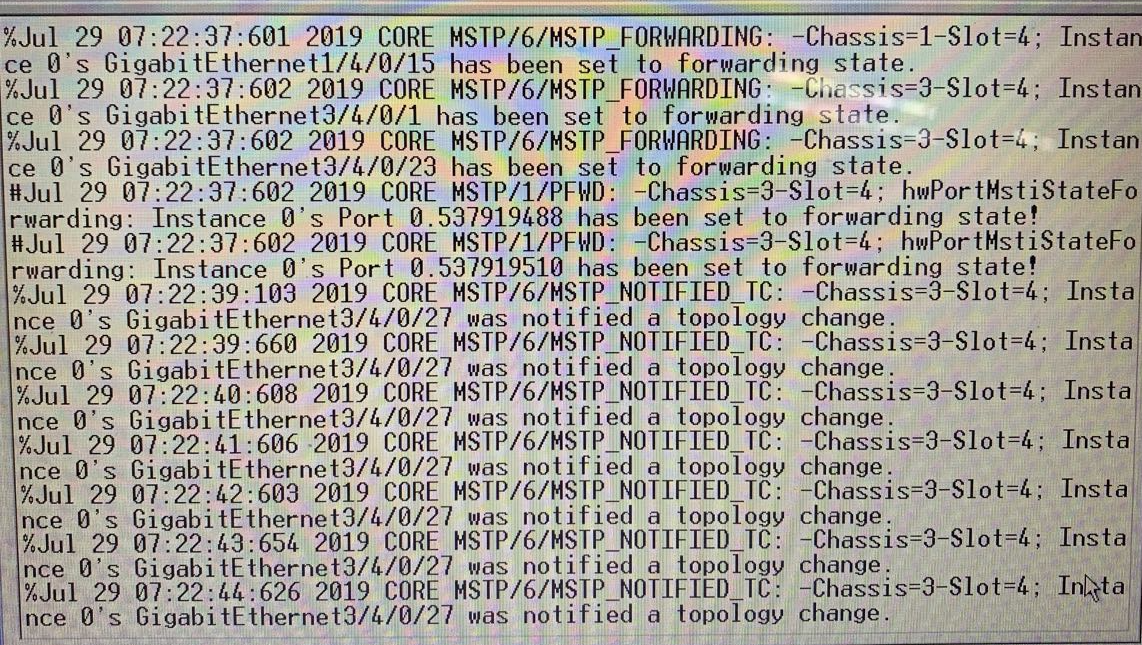

, 下联交换机总是报tc报文。
7510e 2台做irf2  ,通过2台核心连接的h3c 交换机连接没问题,但是与核心交换机连接非h3c 的交换机,对应端口总是报tc报文出错。
粉丝:53人 关注:5人
3/4/0/27连的是什么设备, 登陆对应设备,多次执行display stp tc查看received计数是否有增长,若有,查找对应received接口所连设备,重复上述操作。若无,查看本设备是否有非stp边缘接口在UP/down

针对此类问题多半是链接用户终端交换机的接口没有开始边缘端口特性导致,加上此部分接口up down引起了生成树协议的表相刷新机制,这才出现了您所反馈的问题,建议您对此类接口开启边缘端口功能,这样生成树就会忽略此类接口的状态变化。同时也提高了您的网络性能,因为不必要的状态刷新会导致交换机泛洪转发报文。
华三设置交换机接口为边缘端口命令参考如下:
[H3C-GigabitEthernet1/0/1]stp edged-port
