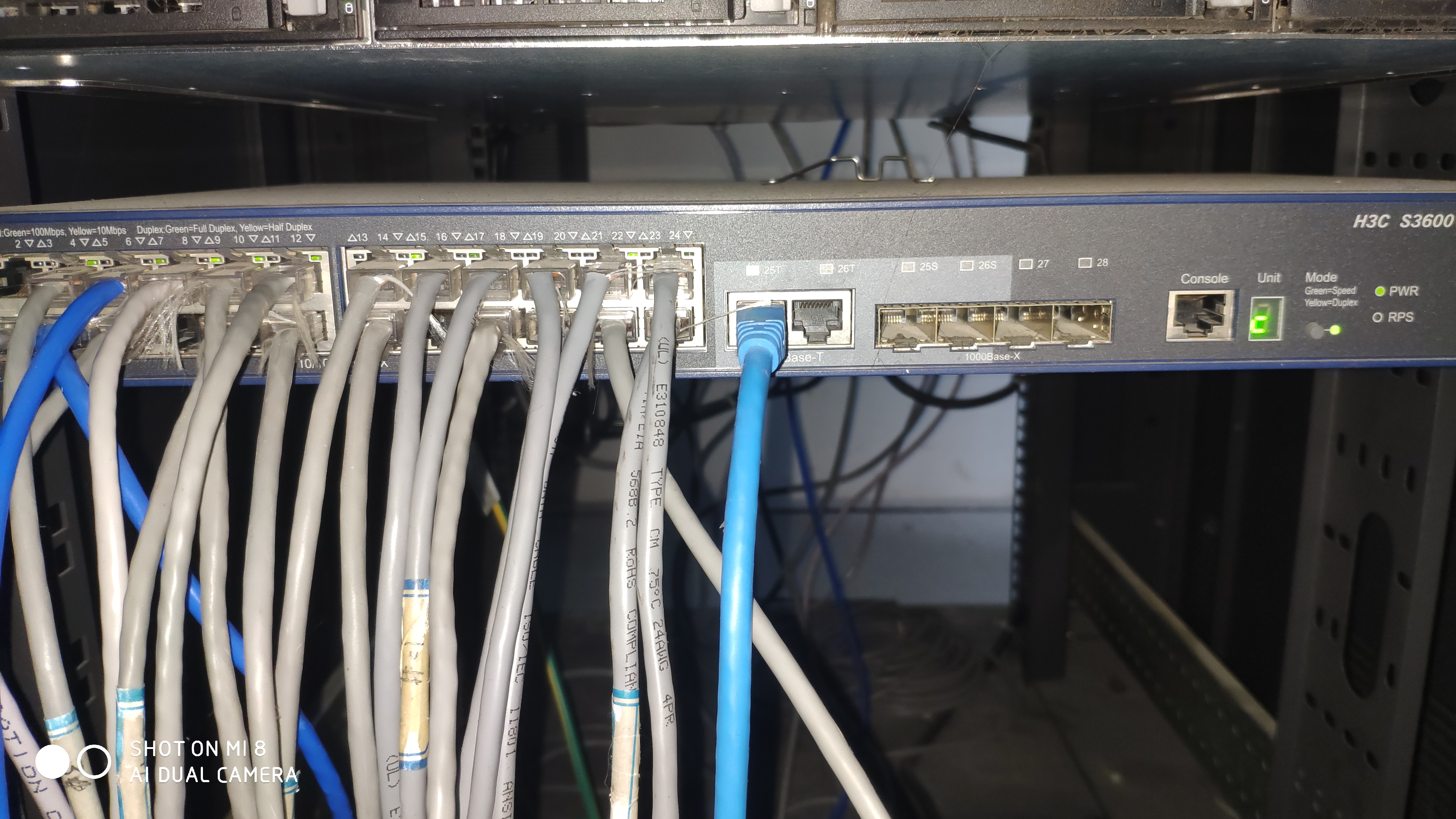

交换机S3600V2-28TP-EI 无法ping通问题
  • 1收藏,2293浏览
突然出现交换机无法使用,重启多次问题照旧。具体是开机后 一切进入正常状态,但是网口插上的网线都是绿色灯亮(原来有橙色和绿色),然后两个设备 通过交换机无法互相ping通,坏之前能ping通
组网为:局域网,内部网络,各个设备都汇聚至此交换机,服务器也接于此交换机。正常服务器IP为10.112.102.5,工作电脑ip为:10.112.102.18

查下是否有ARP。
没有的!我们都是静态地址,而且没有连接外网,我用一根网线把这个交换机和另外一个交换机连通后,这两台设备(终端)就能互相ping通了

如果交换机正常起来了,问题应该不大,可能有环路或者中arp病毒了
首先开启stp ,设置rstp模式,收敛完成后,dis stp brif看看状态有没有端口处于block状态,
然后看看dis arp,看看arp表是否异常
最后,可以采用最笨最有效的方法,将所有线一根一根的拔下来,看看拔到哪根线恢复了,哪根线就有问题,顺藤摸瓜去查问题原因,或者将所有线都拔下来后,一根一根的插,插到哪个出问题了去查哪根线,道理都一样
